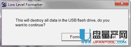

先打开低格工具  双击进入如下界面:
              点击"Format”对U盘进行低格。
            等上个几秒钟会弹出如下窗口:
            注意:这时千万不要拔U盘,也千万别点确定。

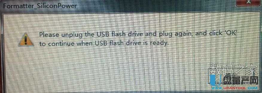

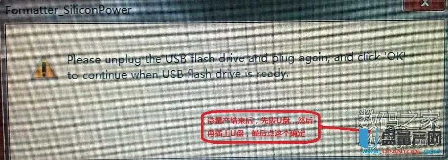

        等待量产的那个绿条走到头,先拔U盘,然后再插上U盘,最后再点下面这个确定,如下图:
        待重新发现U盘后,即告成功!

<p>先打开低格工具<span id="att_2054563" class="f12"><span id="td_att2054563" style="DISPLAY: inline-block"><img style="MAX-WIDTH: 728px; MAX-HEIGHT: 5000px" border="0" alt="群联PS2251-67成功量产教程" src="http://www.upantool.com/uploads/allimg/121202/14313a0O-4.png"></span> </span>双击进入如下界面:<br>
<br>
             <span id="att_2054564" class="f12"><span id="td_att2054564" style="DISPLAY: inline-block"><img style="MAX-WIDTH: 728px; MAX-HEIGHT: 5000px" border="0" alt="群联PS2251-67成功量产教程" src="http://www.upantool.com/uploads/allimg/121202/1431394034-5.png"></span> </span><br>
            <br>
             点击"Format”对U盘进行低格。<br>
             <br>
<br>
           等上个几秒钟会弹出如下窗口:<br>
           <span id="att_2054565" class="f12"><span id="td_att2054565" style="DISPLAY: inline-block"><img style="MAX-WIDTH: 728px; MAX-HEIGHT: 5000px" border="0" alt="群联PS2251-67成功量产教程" src="http://www.upantool.com/uploads/allimg/121202/143139A28-6.jpg"></span> </span><br>
            <br>

<font size="4">        等待量产的那个绿条走到头,先拔U盘,然后再插上U盘,最后再点下面这个确定,如下图:</font><br>
<br>
<font size="4">        <span id="att_2054613" class="f12"><span id="td_att2054613" style="DISPLAY: inline-block"><img style="MAX-WIDTH: 728px; MAX-HEIGHT: 5000px" border="0" alt="群联PS2251-67成功量产教程" src="http://www.upantool.com/uploads/allimg/121202/1431393c0-9.jpg"></span> </span></font><br>
<font size="4">          </font><br>
<font size="4">        待重新发现U盘后,即告成功!</font></font></p>
