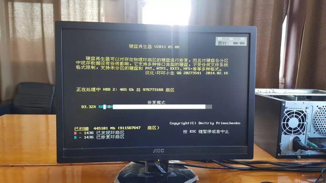

这两天老爸的办公电脑坏了,让我帮忙看看是怎么回事。
启动电脑一看,提示硬盘读取错误。我初步估计是硬盘碎片太多,导致无法启动。
于是我插入天意U盘维护系统准备进PE看看是怎么回事。
结果设置了U盘启动后,菜单好几分钟才出现,分别启动03PE\WIN8PE都有问题,卡死在启动界面。
甚至DOS版的分区魔术师和DISKGENUIS都卡死在启动界面。
换了SLITAZ系统也无法启动。
把硬盘拔掉后,则一切顺利,都可以启动了。
这个时候我判断应该是硬盘有坏道了。
于是重新进入DOS工具箱,选择硬盘再生器(HDDREG)进行检测修复。
好在硬盘再生器顺利启动,于是选择检测&修复模式。
经过6个多小时的检测修复,硬盘终于修复完毕。可以正常启动pe,查看硬盘了。
硬盘的坏道主要集中在C盘,估计是因为长期不正常关机造成的。
后面格式化C盘,重新安装系统。
问题就解决了。

 楼主| 发表于 2016-1-27 08:43:16 | 显示全部楼层
hef678 发表于 2016-1-26 16:36
没有重要数据的,首先格式化C盘,就可以顺利进入PE
以上纯经验,没有理论支持
问题是无法读取硬盘,dos版的分区管理软件根本无法启动,如何格式化C盘?
发表于 2016-1-27 15:39:20 | 显示全部楼层
我碰到过这种情况,我当时是这样做的:把坏硬盘拆出来插另一台电脑上做副硬盘,进PE开DG格式化坏硬盘的C盘,再找出之前的GHOST备份文件恢复,然后放回原电脑一切正常
点评
这也是一种方法,当时如果hddreg没有用我是计划这样做的。  详情 回复 发表于 2016-1-27 15:45
 楼主| 发表于 2016-1-27 15:45:09 | 显示全部楼层
zxy357x 发表于 2016-1-27 15:39
我碰到过这种情况,我当时是这样做的:把坏硬盘拆出来插另一台电脑上做副硬盘,进PE开DG格式化坏硬盘的C盘 ...
